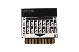

U0TXD是默认上电由系统打印,对此敏感应用可通过UART的内部引脚交换功能,在初始化的时候,调用system_uart_swap函数,将UOTXD、U0RXD分别与U0RTS(MTD0/GPIO15),U0CTS(MTCK/GPIO13)交换来屏蔽该上电的系统打印。
交换后,硬件上的下载管脚还是使用U0TXD+U0RXD,通信时需要将MTD0对应接到MCU的RXD,MTCK对应接到MCU的TXD。
